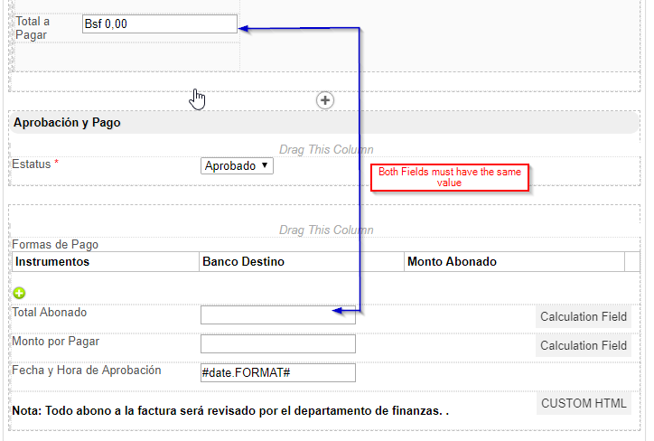

  Hi team, i have a form that need validate before to save when fill a value in a field, (please see the example)

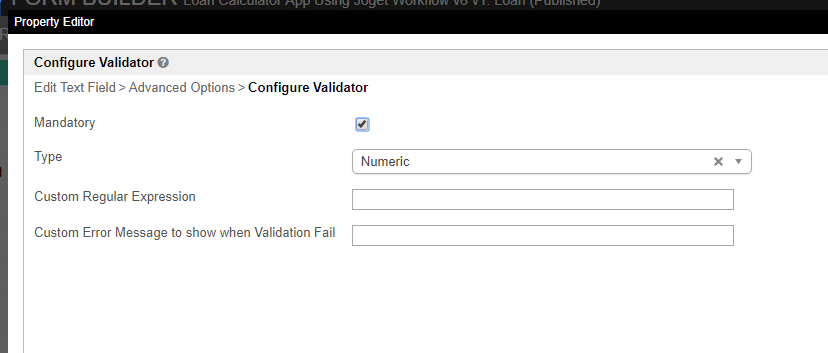

    I´m thinking use default validator because don´t see more options, but need an example to use Regular Expressions that work with the value of both fields,  something can help me with this problem? This method use hash variables?
      There is a plugin called Equal Value Validator may help in your case.
        Hola, puedes usar en lugar del default, el validador de equal value validator.  Lo encuentras en la validación de cualquiera de los dos campos de valor.  Incluso está disponible en campos calculados. No se en qué versión de joget estás trabajando, ya que no sé si esto está disponible en ambas versiones community y pro.

          Gracias Amigo, en efecto si lo pude utilizar , el gran detalle que noté es que compara solo campos númericos, es decir si el campo almacenado es en texto (con separadores de miles) el sistema no es capaz de compararlo. ¿Sabes a que se deba esto? , necesito conservar el separador de miles por temas estéticos. estoy utilizando la versión 6 Cloud, PRO. fabian
